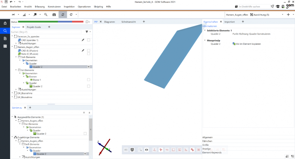

[Ch...] Posted February 24, 2022 Share Posted February 24, 2022 Lieber GOM-Support, ich würde gerne ein konstruiertes Geometrieelement mit als stl exportieren. Dafür müsste ich dies triangulieren, jedoch kann ich das Geometrielement hierfür nicht auswählen. Kann mir da jemand weiterhelfen? Vielen Dank schon im voraus Christina Link to comment https://qualityforum.zeiss.com/topic/718-export-von-konstruierten-geometrieelementen/ Share on other sites More sharing options...
[Ch...] Posted April 6, 2022 Share Posted April 6, 2022 Hallo, dieses Feature ist seit kurzem mit Software 2021 Hotfix 5 verfügbar, also den Quader zu tesselieren, sodass der stl-Export genutzt werden kann. Link to comment https://qualityforum.zeiss.com/topic/718-export-von-konstruierten-geometrieelementen/#findComment-2455 Share on other sites More sharing options...
