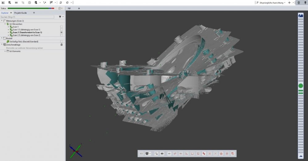

[Pa...] Posted March 17, 2022 Share Posted March 17, 2022 Hallo zusammen, Ich bin gerade an einer Messreihe für Teile, die für unseren Sensor etwas zu groß sind um sie nur mit einem Scan der Ober- und Unterseite zu bewerkstelligen. Ich muss das Messteil auch auf meinem Tisch umplatzieren um die andere Hälfte der Oberseite zu scannen. Aktuell habe ich mir geholfen den ersten Teil des Scans automatisch im Scan 1 laufen zu lassen und die andere Hälfte nach dem Umplatzieren wiederholt händisch zu scannen. Da das aber bei 80 Messteilen ziemlich zeitaufwändig ist habe ich die "Abhängige ATOS Messreihe" probiert. Also habe ich nun 4 Messreihen, je 2 für Ober- und Unterseite. Wenn ich nun aber wieder Scan 1 laufen lasse kommt nur Unsinn bei rum. Ich glaube es liegt daran, dass der Abhängigen Messreihe (Scan 2) noch die Daten des letzten Teils vorhanden sind und (natürlich) nicht mehr mit den Daten des neuen Scan 1 zusammen passen. Gibt es dafür eine Lösung? Es ist müßig ständig die gleichen Scanpositionen zu erstellen. Link to comment https://qualityforum.zeiss.com/topic/743-abh%C3%A4ngige-messreihe-wiederholt-laufen-lassen/ Share on other sites More sharing options...
[Pa...] Posted March 17, 2022 Author Share Posted March 17, 2022 Please sign in to view this quote. ein Bild dazu Link to comment https://qualityforum.zeiss.com/topic/743-abh%C3%A4ngige-messreihe-wiederholt-laufen-lassen/#findComment-2273 Share on other sites More sharing options...
[an...] Posted March 18, 2022 Share Posted March 18, 2022 Hallo, die Funktion, die Du suchst, nennt sich "Messdaten entfernen", befindet sich unter Erfassung - Messung - Messdaten entfernen. Kann man direkt für alle Messreihen, eine einzelne Messreihe oder einzelne Messungen machen, je nachdem, was Du im Explorer gerade selektiert hast. Viel Erfolg Link to comment https://qualityforum.zeiss.com/topic/743-abh%C3%A4ngige-messreihe-wiederholt-laufen-lassen/#findComment-2279 Share on other sites More sharing options...
[Pa...] Posted March 22, 2022 Author Share Posted March 22, 2022 Vielen Dank, hat mir sehr geholfen. Link to comment https://qualityforum.zeiss.com/topic/743-abh%C3%A4ngige-messreihe-wiederholt-laufen-lassen/#findComment-2306 Share on other sites More sharing options...
[Na...] Posted March 22, 2022 Share Posted March 22, 2022 Hallo Patrick, eine andere Möglichkeit wäre, aus dem Projekt eine Projektvorlage zu erzeugen. Diese enthält alles im Projekt außer den Messdaten: https://techguide.gom.com/de/article/cmd_sys_create_template_from_project.html Gruß, Nanno Link to comment https://qualityforum.zeiss.com/topic/743-abh%C3%A4ngige-messreihe-wiederholt-laufen-lassen/#findComment-2308 Share on other sites More sharing options...
