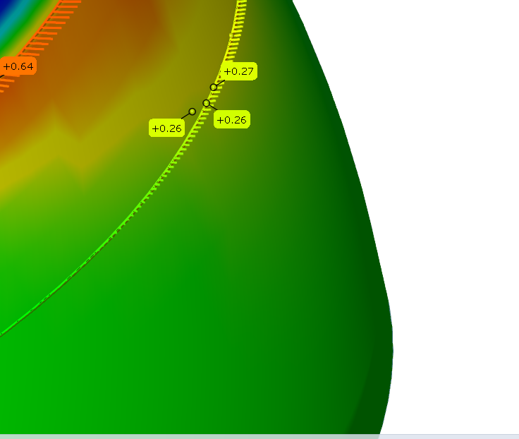

[Lu...] Posted March 21, 2022 Share Posted March 21, 2022 Hallo Mitglieder des GOM-Forums, vielleicht könnt ihr mir ja mit folgendem Problem weiterhelfen: Ich untersuche aktuell mit GOM-Inspect und dem ATOS core unter anderem verschiedene Probekörper. Normalerweise würde man ja erwarten, dass der Inspektionsschnitt die gleichen Ergebnisse liefert und die gleiche Farbgebung hat wie der Flächenvergleich. Wie zb in folgendem Beispiel: Nun habe ich aber neuerdings das Problem, dass Oberflächenvergleich und Inspektionsschnitt komplett andere Werte liefern in folgendem Bild verdeutlicht der Inspektionsschnitt die realen Zustände und der Oberflächenvergleich wirkt komplett unplausibel. In den blauen Bereichen (stark negative Abweichung) liegt eigentlich eine positive Abweichung (wie durch den Inspektionsschnitt richtigerweise dargestellt) vor. Und in den roten Bereichen ist die Abweichung bei weitem nicht so stark positiv wie durch den Flächenvergleich suggeriert (Auch hier durch den Inspektionsschnitt richtig dargestellt). Hat jemand eine Idee dazu? Vielen Dank schon mal und viele Grüße von Lukas Jürgensen Link to comment https://qualityforum.zeiss.com/topic/748-inspektionsschnitt-auf-cad-liefert-andere-ergebnisse-als-fl%C3%A4chenvergleich-auf-cad/ Share on other sites More sharing options...
[Be...] Posted March 22, 2022 Share Posted March 22, 2022 Hallo, schalten sie im Flächenvergleich doch mal "Collect local deviation peaks" (ich habe nur die englische Version installiert) aus und/oder reduzieren sie ihre maximale Suchdistanz zu den erwarteten Abweichungen. Die Erklärung dazu, sollten sie in der Online-Hilfe finden. Ich hoffe, das hilft, ansonsten müssten sie sich mit dem Projekt an den Support von GOM wenden. MfG, Bernd Alpers Link to comment https://qualityforum.zeiss.com/topic/748-inspektionsschnitt-auf-cad-liefert-andere-ergebnisse-als-fl%C3%A4chenvergleich-auf-cad/#findComment-2304 Share on other sites More sharing options...
[Lu...] Posted March 25, 2022 Author Share Posted March 25, 2022 Vielen Dank auf jeden Fall dafür! Ihre Tipps haben uns sehr weitergeholfen. Mit freundlichen Grüßen Lukas Jürgensen Link to comment https://qualityforum.zeiss.com/topic/748-inspektionsschnitt-auf-cad-liefert-andere-ergebnisse-als-fl%C3%A4chenvergleich-auf-cad/#findComment-2358 Share on other sites More sharing options...
