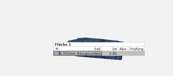

[Ta...] Posted March 30, 2022 Share Posted March 30, 2022 Hallo Zusammen, ich habe aus anhand einer CAD-Datei eine Fläche über "Patch-Verband aus CAD" konstruiert. Als Messprinzip habe ich Fitting-Element verwendet. Anschließend habe ich über Form/Lage-Schnellerzeugung "Flächenprofil messen" ausgewählt und habe folgendes Ergebnis bekommen: Steht der Ist-Wert von 1.5 hier für einen Wert, wie gut oder schlecht meine Soll- und Ist-Elemente übereinstimmen? Und wenn ja, was ist das für ein Wert bzw. anhand welcher Skala kann man diesen festmachen? Danke für eure Hilfe! Link to comment https://qualityforum.zeiss.com/topic/776-was-gibt-die-messung-fl%C3%A4chenprofil-messen-aus/ Share on other sites More sharing options...
[Na...] Posted March 30, 2022 Share Posted March 30, 2022 Hallo Tamino, im Techguide sind einige Bilder dazu: https://techguide.gom.com/de/article/cmd_inspection_check_gdat_surface_profile.html Der Wert bedeutet, dass an einer Stelle des Patch-Verbandes das Netz so weit entfernt ist, dass der Abstand mit einer Kugel vom Durchmesser 1,50 mm beschrieben werden kann. Der Mittelpunkt der Kugel liegt auf der Soll-Fläche. In den Eigenschaften -> Anzeige lässt sich eine Farbdarstellung aktivieren, um die Abweichung flächig zu sehen. Gruß, Nanno Link to comment https://qualityforum.zeiss.com/topic/776-was-gibt-die-messung-fl%C3%A4chenprofil-messen-aus/#findComment-2378 Share on other sites More sharing options...
