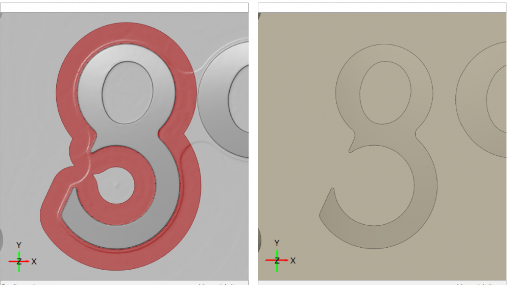

[St...] Posted April 1, 2022 Share Posted April 1, 2022 Hallo Zusammen, wir würden gerne eine Flächenform Abweichung (Freiformfläche) einens Patchbereiches ausgeben. Ist es möglich einen Bereich zu selektieren oder das CAD zu schneiden? Den roten Netz Bereich, der Beispiel Datei, hätten wir gerne als CAD Patch Selektion Beste Grüße Stefan Klose Link to comment https://qualityforum.zeiss.com/topic/789-fl%C3%A4chenform-abweichung-auf-patchbereich/ Share on other sites More sharing options...
[Na...] Posted April 4, 2022 Share Posted April 4, 2022 Hallo Stefan, Du kannst auch auf dem CAD einen Bereich selektieren und daraus eine Sollfläche konstruieren. Einen echten Patch kann man aber nicht in unserer Software erzeugen, man ist dann z.B. an die Auflösung des CAD gebunden. Wenn keine Software zum Bearbeiten von CADs vorhanden ist, könntest du als Workaround die Triangulierung des CAD verfeinern. Darauf ließe sich dann eine Sollfläche mit feinerer Auflösung erstellen, die Du prüfen könntest. Gruß, Nanno Link to comment https://qualityforum.zeiss.com/topic/789-fl%C3%A4chenform-abweichung-auf-patchbereich/#findComment-2409 Share on other sites More sharing options...

[Be...] Posted April 4, 2022 Share Posted April 4, 2022 Hallo, ich möchte noch einmal darauf hinweisen, dass der Weg über ein CAD Programm, wo man diese Patches parametrisch in den CAD-Datenstand einpflegt, die beste Variante ist und unbedingt benutzt werden sollte!!! Der Workaround, das CAD in ein Netz zu verwandeln, um es dann modifizieren zu können, um es danach wieder als "CAD" zu verwenden, verliert Informationen, die für anderen Operationen nützlich und manchmal sogar erforderlich sind. Hintergrund: Wir speichern an jedem Patch, die parametrisierte Fläche des CAD-Programms (sofern vorhanden). Dies erlaubt es uns, die Diskretisierung dieser Fläche jederzeit anpassen zu können (je nach Aufgabe). Wenn diese mathematische Beschreibung fehlt, dann ist das nicht mehr möglich und man muss mit der aktuellen Anzahl generierter Punkte leben. Dies kann zu z.B. zu Genauigkeitsproblemen führen. Bei der Umwandlung eines CADs in ein Mesh gehen diese Informationen definitiv verloren. MfG, Bernd Alpers Link to comment https://qualityforum.zeiss.com/topic/789-fl%C3%A4chenform-abweichung-auf-patchbereich/#findComment-2419 Share on other sites More sharing options...
[St...] Posted April 5, 2022 Author Share Posted April 5, 2022 Hallo, vielen Dank für die Erklärung. Werde dann den Weg über ein CAD-Programm wählen. Gruß Stefan Link to comment https://qualityforum.zeiss.com/topic/789-fl%C3%A4chenform-abweichung-auf-patchbereich/#findComment-2425 Share on other sites More sharing options...
