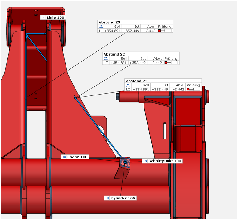

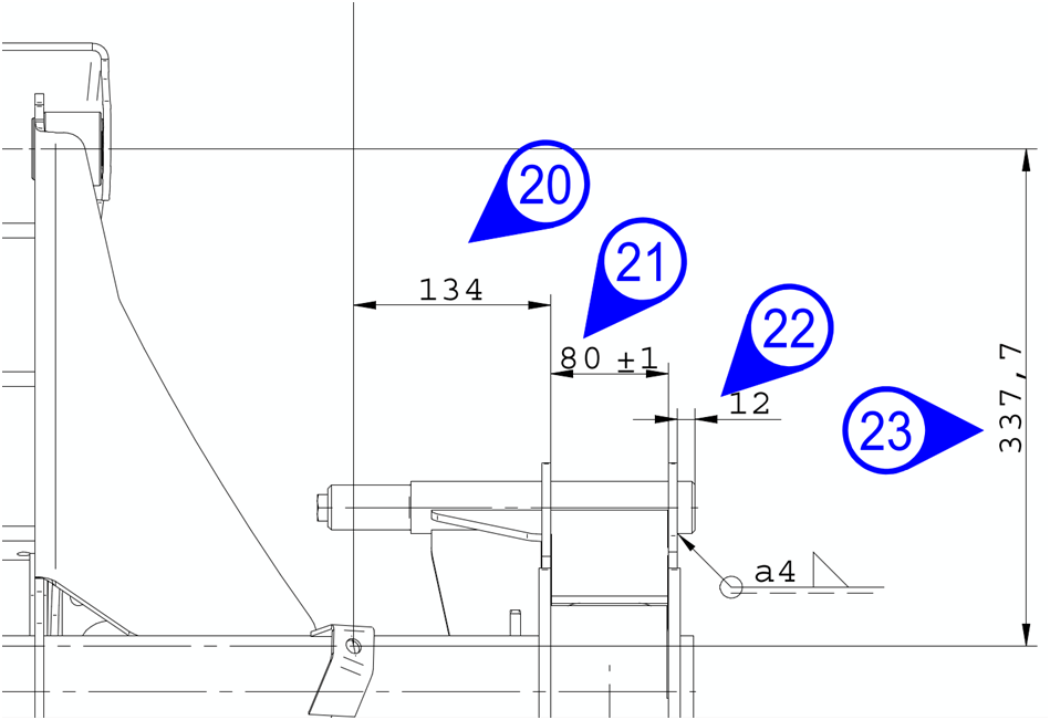

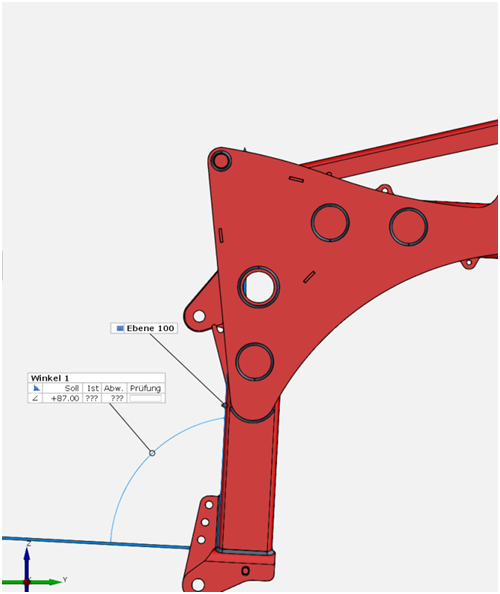

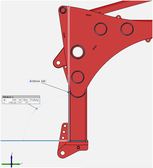

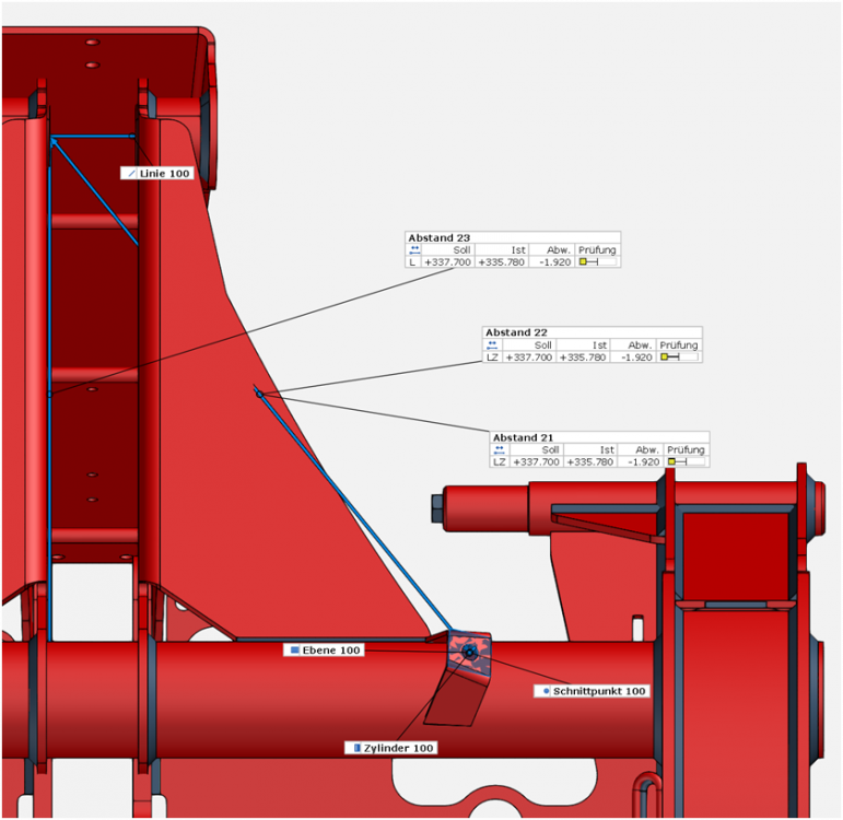

[Fe...] Posted May 5, 2022 Share Posted May 5, 2022 Schönen Tag, ich habe ein kleines Problem gehabt. Eine Maß nach CAD war überhaupt nicht in Ordnung. Ich habe alles probiert, aber diese Maß kommt nie. Mein Chef in Calypso hat ein Ausrichtung gemacht, dann er hat diese CAD in diese Ausrichtung gespeichert, dann kommt diese Maß ganz genau, wie im Zeichnung. Wie kann ich diese CAD transformieren? Ist das möglich mit Atos auch? Kann danach diese CAD irgendwie speichern? Zwischen diese 2 Ausrichtungen waren nur 3 Grad. ( erste 2 Bild ) original CAD: CAD nach Calypso: Nach original CAD: -Abstand 21-2 Punkt Abstand -Abstand 22-Lotlänge -Abstand 23-Punkt-Richtung-Abstand Nach Calypso CAD: -Abstand 21-2 Punkt Abstand -Abstand 22-Lotlänge -Abstand 23-Punkt-Richtung-Abstand Zeichnung: Danke für die Antwort. Link to comment https://qualityforum.zeiss.com/topic/911-cad-transfromieren/ Share on other sites More sharing options...
[Be...] Posted May 6, 2022 Share Posted May 6, 2022 Hallo, sie haben die Möglichkeit Nominal-Elemente wie ein CAD mit den Operationen unter "Einzel-Element-Transformationen" zu transformieren. Vorsicht! Diese Funktionen unterstützen keine Parametrik, daher sollten sie so früh wie möglich diese Operationen auf ein CAD anwenden (bevor sie Elemente auf dem CAD erstellen), wenn es denn überhaupt notwendig ist. In ihrem Fall sieht es aber so aus, dass die Komponenten des CAD nicht konsistent zu sein scheinen zur technischen zeichnung. Wenn ihr CAD aus mehreren "Bodies" besteht, können auch einzelne Bodies transformiert werden, um vielleicht diese "Inkonsistenz" temporär zu beheben. Prinzipiell können sie auch versuchen ihr CAD in verschiedene Bodies aufzuteilen, um dann nur Bereiche unabhängig voneinander zu transformieren. Aber: Ich rate ihnen von diesem Vorgehen dringend ab, warum? Der CAD-Stand scheint nicht die Maße abzubilden, die in der technischen Zeichnung vorhanden sind. Sie sollten darauf dringen, dass der CAD-Stand (im benutzten CAD-Programm) korrigiert wird und danach sollten sie ihr importiertes CAD austauschen gegen den neuen Stand. Möglicherweise müssen sie bereits erstellte Soll-Elemente manuell anpassen, bei kleineren Änderungen rechnen sich aber auch Soll-Elemente einfach neu durch und übernehmen die neuen Werte aus dem CAD. MfG, Bernd Alpers Link to comment https://qualityforum.zeiss.com/topic/911-cad-transfromieren/#findComment-2807 Share on other sites More sharing options...
[No...] Posted May 25, 2022 Share Posted May 25, 2022 (edited) Solche Zeichnungen haben wir auch ab und zu: Im Modell wird eine völlig andere Orientierung benutzt als auf der Zeichnung, weil das Modell von vornherein nach seiner Position im Zusammenbau erstellt wurde, aber die lokale Bemaßung der Funktionselemente eine völlig andere Orientierung benötigt. Das kann man in der GOM-Software wirklich nur entweder mit Einzelelement-Transformation beheben, oder man definiert sich (ein) entsprechende(s) lokale(s) Koordinatensystem(e) - natürlich aus gemessenen Geometrieelementen - und stellt diese(s) dann bei den skalaren Maßen als Koordinatensystem ein. Man muss halt aufpassen, wie sich das ggf. bei einem Wechsel der Hauptausrichtung auswirkt. Die sicherste Methode dürfte auf jeden Fall die Einzelelement-Transformation sein. Oder eben in Calypso mit der "richtigen" Ausrichtung abspeichern und so in GOM laden. Edited May 25, 2022 Link to comment https://qualityforum.zeiss.com/topic/911-cad-transfromieren/#findComment-3053 Share on other sites More sharing options...
